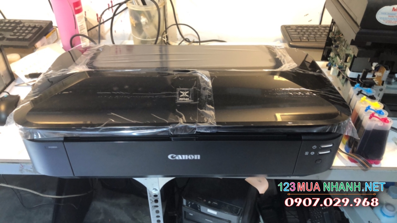

Nguyên Nhân và Cách Khắc Phục Máy In Phun Màu Canon IX 6770, IX 6860, IX 6870 Bị Mất Màu Khi Để Lâu
Nguyên Nhân và Cách Khắc Phục Máy In Phun Màu Canon IX 6770, IX 6860, IX 6870 Bị Mất Màu Khi Để Lâu​
Nguyên Nhân​
  1. Cụm Bơm Hút Mực Yếu hoặc Bị Cặn:
    • Cụm bơm hút mực ở góc phải yếu hoặc đã bị cặn, hở, hoặc lỗi mặt lọc cụm bơm.
  2. Dẫn Mực và Thỏi Mực Bị Hở:
    • Dẫn mực hoặc thỏi mực bị hở, không cung cấp mực đều đặn.
  3. Zoăng Cao Su Giữa Đầu In và Thỏi Mực:
    • Zoăng cao su giữa đầu in và thỏi mực bị hỏng hoặc không kín, gây mất áp suất.
Hướng Dẫn Khắc Phục​
  1. Kiểm Tra Cụm Bơm Hút Mực:
    • Tháo Cụm Bơm Hút Mực:
      • Tháo cụm bơm hút mực ở góc phải ra khỏi máy in.
    • Kiểm Tra và Vệ Sinh:
      • Kiểm tra xem cụm bơm có bị cặn bẩn, hở, hoặc lỗi mặt lọc không.
      • Vệ sinh cụm bơm bằng cách sử dụng dung dịch làm sạch chuyên dụng.
    • Kiểm Tra Sức Hút:
      • Kiểm tra sức hút của cụm bơm, nếu yếu thì cần thay thế cụm bơm mới.
  2. Kiểm Tra Dẫn Mực và Thỏi Mực:
    • Kiểm Tra Dẫn Mực:
      • Kiểm tra xem dẫn mực có bị hở hoặc bị tắc không.
    • Kiểm Tra Thỏi Mực:
      • Kiểm tra xem thỏi mực có bị hở hoặc không cung cấp mực đều đặn không.
      • Đảm bảo thỏi mực đầy và không bị khô.
  3. Kiểm Tra Zoăng Cao Su:
    • Tháo Đầu In và Kiểm Tra Zoăng Cao Su:
      • Tháo đầu in ra và kiểm tra zoăng cao su giữa đầu in và thỏi mực.
    • Kiểm Tra và Thay Thế Zoăng Cao Su:
      • Kiểm tra xem zoăng cao su có bị hỏng hoặc không kín không.
      • Thay thế zoăng cao su nếu cần thiết.
  4. Thực Hiện Cleaning Mực:
    • Sử Dụng Chức Năng Cleaning của Máy:
      • Sử dụng chức năng cleaning (làm sạch đầu in) của máy in để làm sạch đầu in và cải thiện việc phun mực.
Bước Cụ Thể Để Xử Lý​
  1. Tháo Cụm Bơm Hút Mực và Vệ Sinh:
    • Tháo cụm bơm hút mực ra khỏi máy in.
    • Vệ sinh cụm bơm và kiểm tra sức hút.
  2. Kiểm Tra và Thay Thế Zoăng Cao Su:
    • Tháo đầu in và kiểm tra zoăng cao su giữa đầu in và thỏi mực.
    • Thay thế zoăng cao su nếu cần.
  3. Kiểm Tra Dẫn Mực và Thỏi Mực:
    • Kiểm tra dẫn mực và thỏi mực xem có bị hở hoặc tắc không.
    • Sử dụng chức năng cleaning của máy in để làm sạch đầu in.
